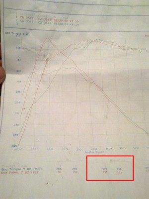

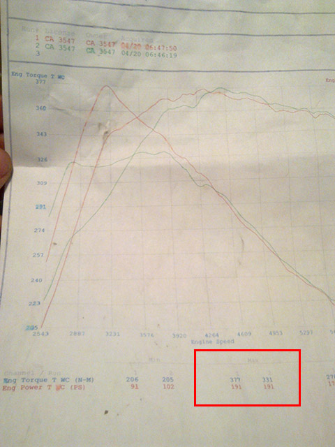

Ето я графиката на Кирилекс-а от Овердрайв. Температурата на въздуха е била около 15 градуса.
п.с.
Графиката от ХЕЕД, е след доста тормозене на колата по Софийските улици и с доста загрял колектор.
Във Варна колата е изкарала - 180кс без ламбда сонда (ланда.. ламда.. абе как се пише тая дума!!)

Дори и да извади над 210к.с., то те ще са някакви пикови коне на около ~4800об/мин и после графиката ще пада и ефекта ще е като на дизелов автомобил, на Кирчето графиката е точно такава след 4800-5000об/мин конете падат сериозно, а като даваш газ оборотите падат само един път под 4800-5000об/мин, а именно при превключването от 1-ва скорост на 2-ра и излиза, че давайки газ вървиш като :lol: 180-190коньова кола, а през останалото време като се возиш си като дизел :lol: има много торк на ниски и макс. коне преди 5000об/мин.
С две думи тия коне дето ще изкраш в повече са почти безсмислени... отделно и малката заводска турбика и тясното колекоторче се тормозят много от високата температура и зверския бекпрешър и от едно даване на газ се зачервяват.

niikoo_1 написа:Дори и да извади над 210к.с., то те ще са някакви пикови коне на около ~4800об/мин и после графиката ще пада и ефекта ще е като на дизелов автомобил, на Кирчето графиката е точно такава след 4800-5000об/мин конете падат сериозно, а като даваш газ оборотите падат само един път под 4800-5000об/мин, а именно при превключването от 1-ва скорост на 2-ра и излиза, че давайки газ вървиш като :lol: 180-190коньова кола, а през останалото време като се возиш си като дизел :lol: има много торк на ниски и макс. коне преди 5000об/мин.
Е все пак всички си знаем, колко могат тия турбинки К03. Владо в ХЕЕД, ми беше казвал да сменям на 5500 и да не си мъча колата след като я ремапна. Ама това кога се превключва е една друга дълга тема :)
