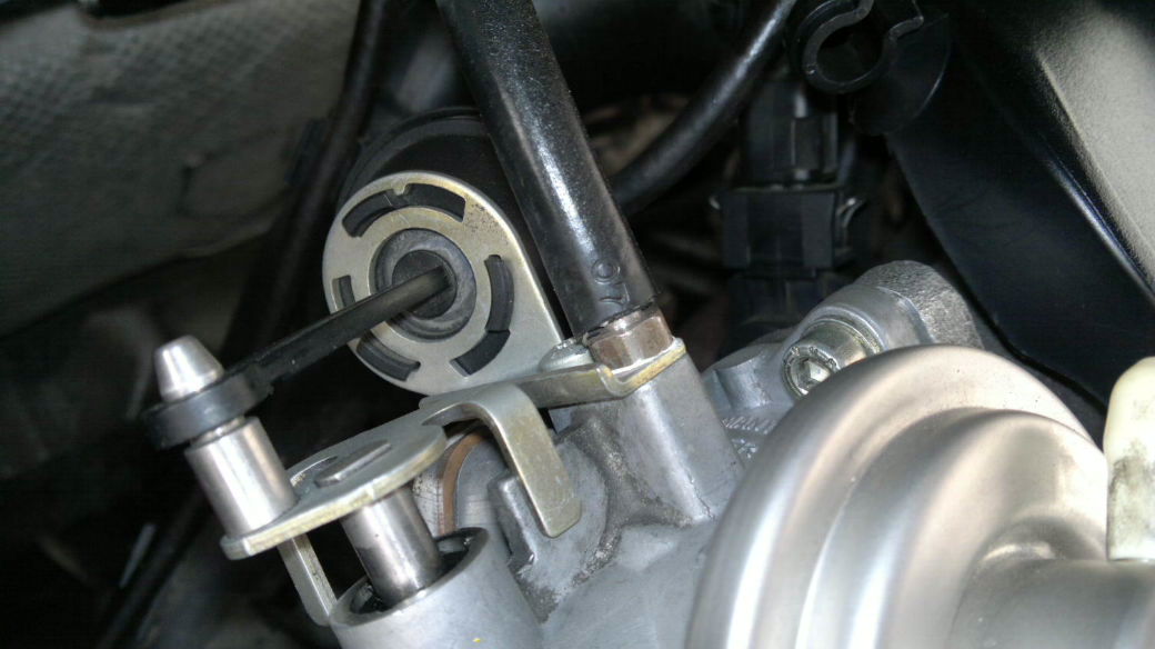

По темата ,най-добре е да сложиш щуцер на ЕГР-а , като за целта се пробива отвор през едната дупка с резба на която е завит вакуум клапана за меко гасене и на мястото на едното болтче завиваш щуцера и си готов!!
Ако искаш ще ти направя снимка как е при мен .
Черната пласт масова тръба недей да дупчиш най-добре защото не е сигурно захващането после на щуцера , да не говорим ,че ако я пробиваш на място и може да вкараш стружки пластмаса вътре :да:

achodemo
Мнения: 1480
Регистриран на: Нед 05 окт 2008 22:50
Автомобил: GOLF IV
Двигател: AHF ASZ
Местоположение: Габрово
Re: От къде да изведа въздух за буустметъра?
Мнениеот achodemo » Сря 06 апр 2011 9:39
Marian Yachev
Мнения: 128
Регистриран на: Чет 27 яну 2011 13:29
Местоположение: Trustenik
Мнениеот Marian Yachev » Сря 06 апр 2011 9:59
при мен си имаше фабричен нипел и само си набавих буустметъра,в комплекта на който си имаше маркуче и тройник...
не са от най-добрите снимки,но дано да е ясно за какво става на въпрос :beer
