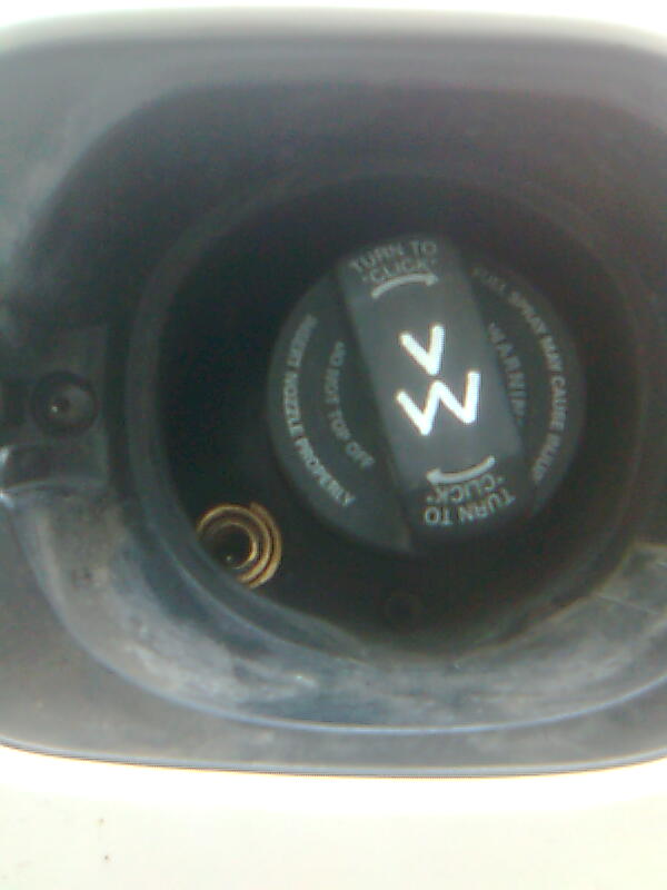

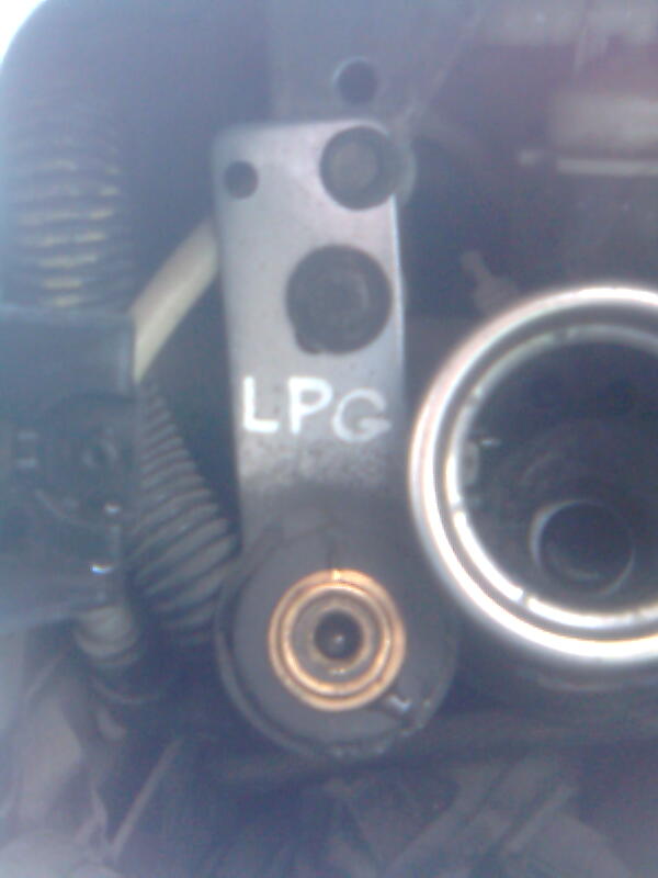

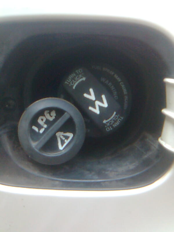

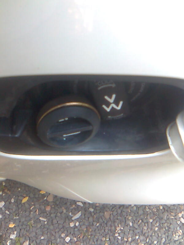

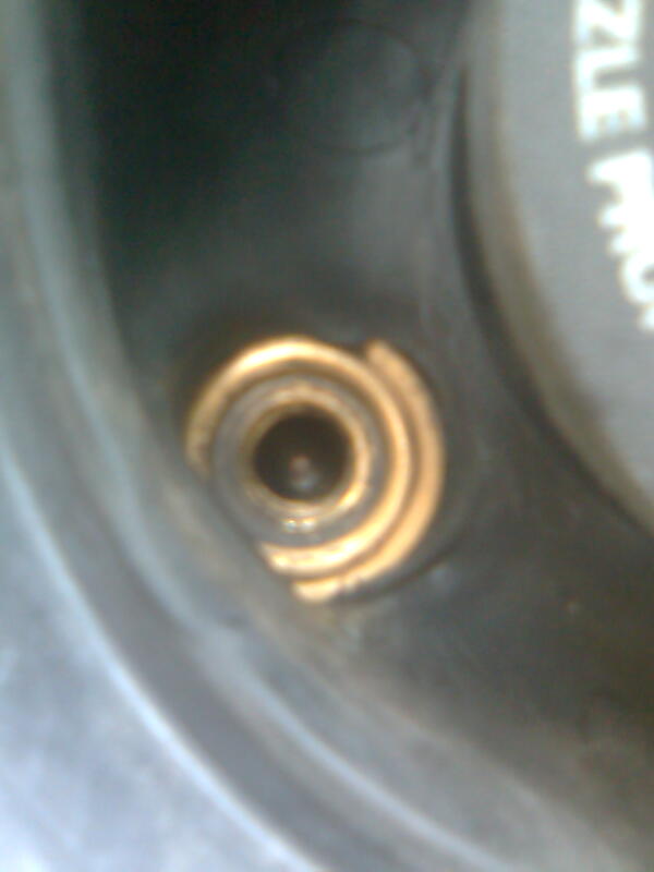

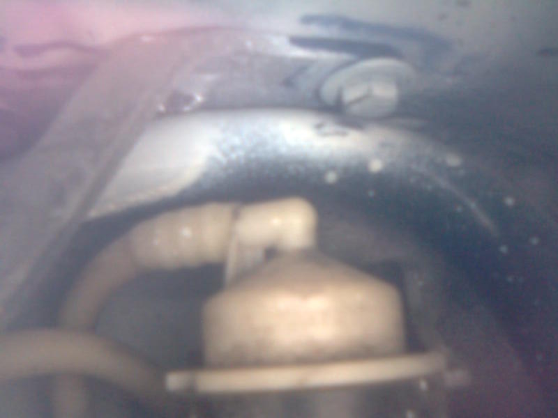

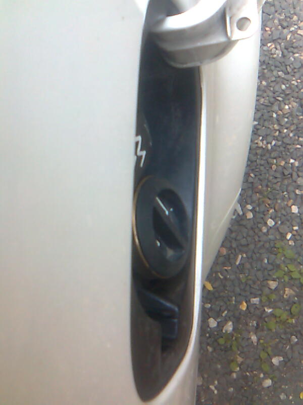

Не 1 а 2 часа ми отне да монтирам и направя планката която захванах най горе към купето и стегнах със болтове 8мм.от към багажника!За целта си направих шаблон от картон(сваляне на подкалника)и засега издържа тежестта на пищова и маркуча.Накрайника го развивам само когато зареждам бензин.Tова е как изглежда отвън но отвътре трябва да сваля поне капачката или подкалника но ако държиш ще намеря време!

Киро ще съм ти благодарен братле ако пуснеш снимки
Сигурен съм че с това ще помогнеш и на други хора ! Благодаря !

Киро, много хубаво е станало
Да ти се намира снимка отвътре, за да я покажа на майсторите и да ми направят такава и на мен

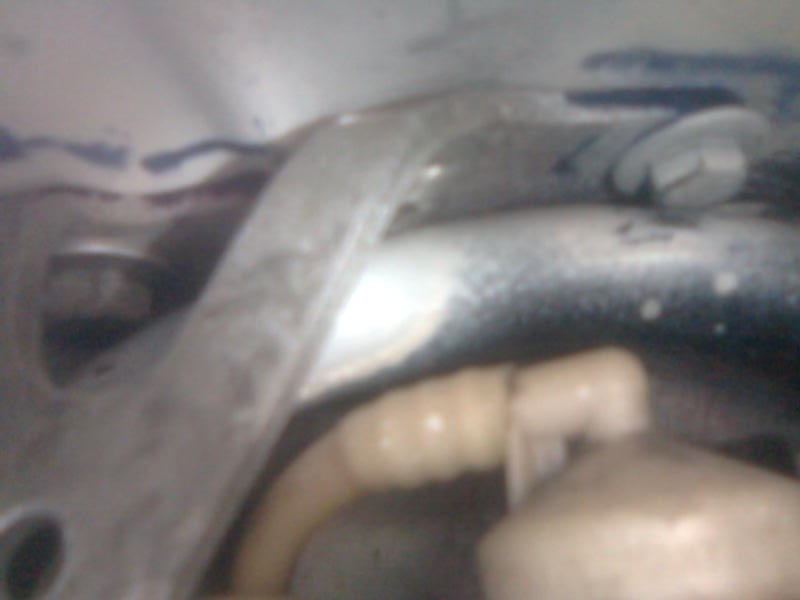

Не е проблем да сложиш долу зарядното но не дупчи ножа а като имаш време го премести горе!Сложи зарядното до хълката за теглене!Снимките не са много добри но се вижда идеята,планките са 4мм.направих ги две за по-точно фиксиране на зарядното.

[quote="calidad"]Добре, колеги реших да я сложа на ножа от страната на гърловината.
quote]
Избери място дето не се зацапва от задната гума !!!. Зимата 2 пъти се наложи да поливанм с топла вода, че няма отваряне от натрупан лед.Единия път беше при минус 15-18 градуса и леда беше над 1,5 см дебел
quote]
