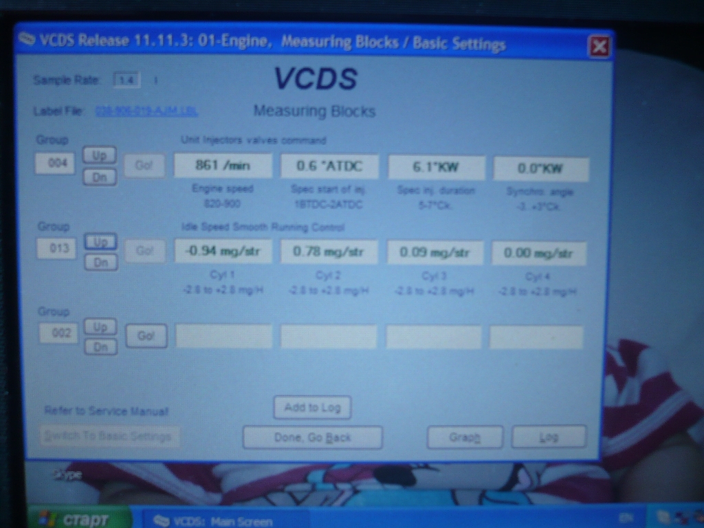

колеги интересна тема изчетох я цялата :wink: днес пуснах колата на ваг-ком виждам че синхронизацията е добре но за дюзите не сам много сигурен кажете вие :|

Тази компенсация на 1 и 2 цилиндър може да не е проблем на дюза ,а може да имаш снижена компресия :?

доста варират стойностите на дюзите :| май ще се ходи до Герман

Ако имаш излишни пари ходи...аз не виждам да е толкова зле положението.

Излишно се филмираш, след смяната на разпледелителния вал, клапаните, реглаж на дюзите, моите показания са като твоите. С тази разлика че аз имам отклонения във 2-ри цилиндър 0.90. Колата работи перфектно, върви идеално и харчи още по-малко :)
Ако до сега не си пипал вал, е хубаво да го отвориш да го видиш в какво състояние, също прегледай и повдигачите, направете един реглаж на дюзите. При мен нещата се промениха корено.
От проучването което си направих.... между 75000 - 100000 - 150000 мили Англичаните и Американците с ARL/ASZ износват вал и на някои от цилиндрите се получава абсолютно същото износване на повдигачите, както при мен. И 116-ките износвата вал, но явно ги карат по малко по форумите :)
На моята кола се предаде на точно 145000км, които са навъртяни лично от мен. Преди това показваше 80000км по километраж. Или общо минимум 225000км.

Общо взето в момента може да си отвориш по-големи неприятности, отколкото да си решиш проблема.
Моята в момента я тъпча с добавки, за да видя дали ще мога да подобря показанията му.

Спрямо вала.
Отгоре на самата дюза има пънче, което пънче се износва и се получава хлабина, която според мен трябва да се обере с болта, защото оттам се променя момента на впърскване, оттам цялата работа на мотора.
http://www.langleyvw.ca/tech/pd.html
малко по надолу има клипче, на което се вижда как работи PD.
Сега си представете мотор на 200000+ хиляди километра, с различни износвания в разпределителния вал, с различни износвания на въпросните пънчета, отделно различно износване-запушване в самите разпръсквачи и ред други неща :)

колеги синхронизацията на празен ход при температура 90% трябва да е закована на 0.0 или може малко да варира :| забелязах че моята варира -1.1 до 0.0
