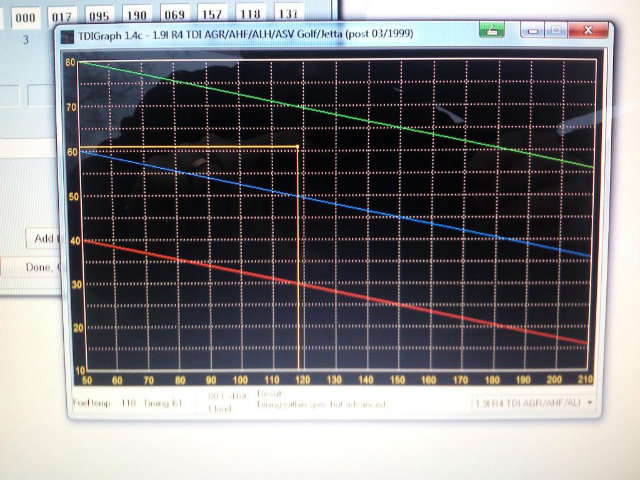

Благодаря много на отзовалите се постигнах следния резултат:
колата пали от четвърт!

Повечето казват, че така е добре, аз гледам да е още към средата (към синята линия).

A аз до зелената. :wink
