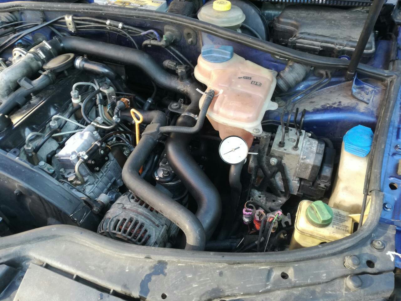

Сега направих един манометар и го закачих. На загряла кола (карана 1ч ,20км) на празен ход 1,2бар; 2000об 3,5бар, 3500об 6бар. При изфорсирване над 4000об минава 8бар.
Това мерене е на място не е в движение. Манометара е монтиран на една от тапите на топлообменика.
Утре сутрин ще вида на студено колко ще държи, мегдан за форсаж няма защото веднага гасне.

така стана.

Интересно, какво излиза, че не сработва клапана на маслената помпа ли? И това на топъл мотор...предтсавям си на студен колко ще е .
Не съм сигурен на колко сработваше клапана , останало ми е в акъла, че е м/у 5.5 и 6.5 бара ( пак казвам , не съм сигурен , но е нещо около тези цифри )

И аз това четох досега. Не трябва да превишава 7 бара.
Ама източника не е много надежден - някакъв англоезичен ТДИфорум.

Това колега е мин.налягане,и го дават за почти всички стари ваг двигатели.
Аз търся максимално и не намирам нищо. viewtopic.php?t=303519 тук има подобен проблем решен с смяна на помпа, последния пост от първа страница проблема е като при мен до 2000об и гасне.
Това е след час каране в София на празен ход
Горните цифри които сам дал са поне след 15мин престои през, който монтирах манометара.

Ами измери го като изстине! И ако дава над 5 бара при 2000 оборота работата е ясна. Смяна на маслена помпа.

Сега излезнах с колата , която не беше изтинала на 100%.( изгасена пред блока в 16ч) Запалих изчаках 30сек и дадох леко на 2000об показанията стигнаха 7бар.

Амиии… Няма да мине без ровичкане в картера.
Може да пробваш някоя промивка за двигател :gruebel барем се раздвижи предпазния клапан на помпата. Но дали ще изчисти и евентуални тапи по маслените магистрали? :dontknow

Доста е, пробвай първо с промивка и ако не помогне, друга помпа . Но има един проблем, голям зор е смъкването на картера на място, ама голям. Дано не се наложи смяна, щото ще се вади моторетката навън.
