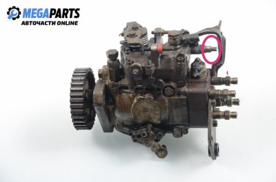

Следващото е..............ходих до Видин по тъмно , усетих мирис на нафта - като вдигнах капака и онемях - целия двигател беше в нафта - спукало се едно маркуче за обратната нафта........Ужас. Вчера го смених. Притеснявам се , че и ремъците бяха в нафта......а са чисто нови и не знам дали да не ги сменя пак - нафтата дали не ги е повредила ? Измих ги с веро и повечко вода. Сега се върнах ..........- нисък разход на гориво - около 3.7 /100км - 500км със 17л. нафта ................и от тях около 1 л. върху двигателя ............ но не може да качи малък баир на 5 та скорост и не може да вдигне повече от 130км. Ако някой знае как да отпусна малко повече да харчи и да върви повече.........по рано вдигаше малко над 145км./толкова и дават и по каталог/. Не съм любител на високите скорости , но на всеки баир да пълзя .........лоша работа. Тази седмица ще ходя до БОШ да я пооправят ако може .

На снимката от предната стр., точно в дясно от болта с червената капачка, това е "порциона" за гориво в целия обхват на оборотите. Ако ти го въртиш - не завъртай повече от четвърт оборот/90 градуса! Също има контра гайка.

Поло 2ф 1.4 дизел - 1993г. - нисък разход след ремонт на нафтова помпа , но няма тяга.
След ремонт на нафтовата помпа разхода е умопомрачителен - 500км. със 17л. нафта.........но колата е като скопена - едвам вдига 130км/ч ........по нанадолнището. Средна скорост с 80км/ч. и пълзене по баирите на 3та скорост. Ако някой знае как да отпусна малко повечко нафта за да върви повече ........моля за съвет.

Циклова порция ли се наричаше това, дето увеличаваше нафтата? С такъв разход не зная дали е уместно да пипаш изобщо.

Този винт - шестограм ли е , че не мога да се ориентирам. Сега празния ход е добре регулиран - в БОШ го пипнаха и е добре.Но не може да върви.....

Re: Поло 2ф 1.4 дизел - 1993г. - нисък разход след ремонт на нафтова помпа , но няма тяга.
С пуснато повече гориво, ще ти загрява повече.
Болта за цикловата не е за шестограм, има контра гайка, капаче и в края е за плоска, малка отвертка. Ако въртиш - недей повече от четвърт оборот, даже по-малко, за първа проба.
Ще ти се вдигнат и оборотите на празен ход.
Абе тази кола не може да върви нормално..........няма тяга, и по рано не вървеше ........но сега е хептен скопена. Отгоре има едно капаче с един шестограм завинтено ..........там ли да бръкна ?

Re: Поло 2ф 1.4 дизел - 1993г. - ремонт на нафтова помпа?
Отвиваш леко контра гаиката, през това врвме държиш болта с отверка навиваш четвърт и стягаш контра гайката. Качваш се и пробваш, дали ти харесва. Ако се вдигнат малко оборотите на ПХ, ще ги върнеш от другата шпилка. И така проба грешка до като ти хареса вървежа. При рязко подаване на газ трябва да изчади малко черно. Така аз си реголирам моя 1.6д асматик.
Гледаш снимката, болта за циклова е точно в дясно от червената тапа, над щуцерите за тръбите към дюзите, горе в дясно на снимката. Има контра гайка за ключ 10-12, метално цилиндърче и завършва с "цепка" за права отвертка. Може да има и отворче през резбата в края.
Дълго обяснение, но не мога да сложа една стрелка в момента
