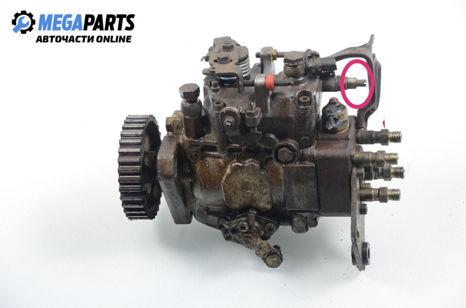

На снимката от предната стр., точно в дясно от болта с червената капачка, това е "порциона" за гориво в целия обхват на оборотите. Ако ти го въртиш - не завъртай повече от четвърт оборот/90 градуса! Също има контра гайка.

Циклова порция ли се наричаше това, дето увеличаваше нафтата? С такъв разход не зная дали е уместно да пипаш изобщо.

Re: Поло 2ф 1.4 дизел - 1993г. - нисък разход след ремонт на нафтова помпа , но няма тяга.
Мнениеот georgebonev » Нед 27 авг 2017 19:37
С пуснато повече гориво, ще ти загрява повече.
Болта за цикловата не е за шестограм, има контра гайка, капаче и в края е за плоска, малка отвертка. Ако въртиш - недей повече от четвърт оборот, даже по-малко, за първа проба.
Ще ти се вдигнат и оборотите на празен ход.
Мнениеот georgebonev » Нед 27 авг 2017 20:41
Гледаш снимката, болта за циклова е точно в дясно от червената тапа, над щуцерите за тръбите към дюзите, горе в дясно на снимката. Има контра гайка за ключ 10-12, метално цилиндърче и завършва с "цепка" за права отвертка. Може да има и отворче през резбата в края.
Дълго обяснение, но не мога да сложа една стрелка в момента :mrgreen
