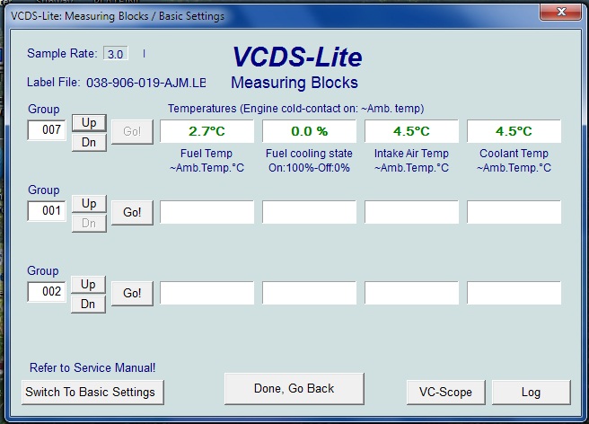

Като е топло почти не върти. И аз се съмнявах в температурния датчик... да е нещо фалшив и да не дава вярна информация на ЕКУ-то, но закачих ВАГ-а преди две седмици, преди да запаля една сутрин и:
... и според мен датчика не лъже. Външната температура беше около 4 градуса.
Тази сутрин направих още един клип, че ми се стори бая студено:
Имам чувството, че пали еднакво и при -5 и при -15. Климатроника в началото показваше -9. Но след 20 минути и кратка обиколка...:
Горе / долу толкова беше реално тази сутрин.
